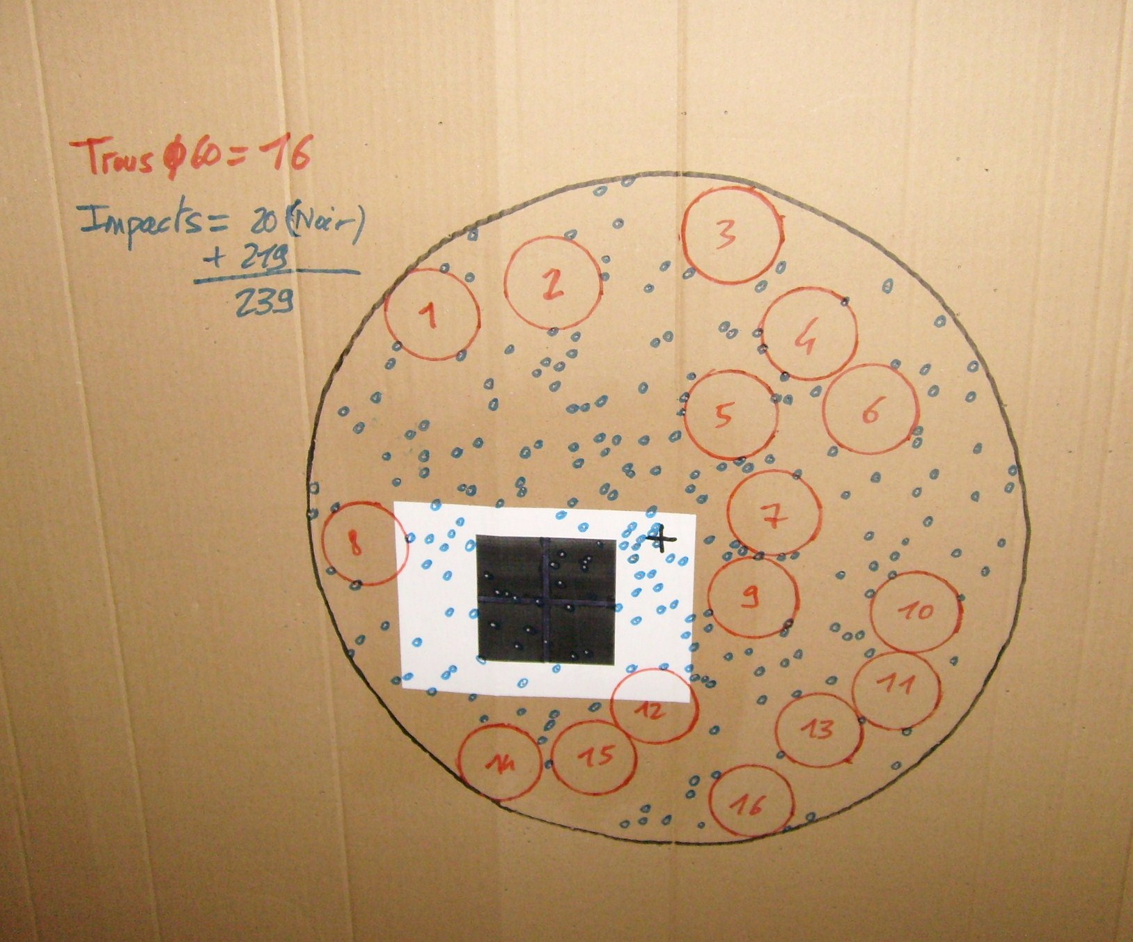

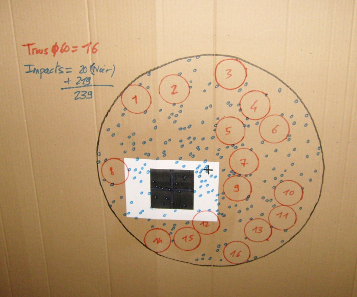

Voici le détail de l'essai si vous voulez faire le ciblage sérieusement pour le tir aux plateaux :
Le tir se fait à 30 mètres (des vrais mesurés au décamètre).
Tu places des cartons ou feuilles de papier de 1mx1m sur lequel tu dessines au feutre noir un repère de 5 cm au carré au centre.
Tu t'appliques bien pour viser le centre et tu tires 1 cartouche par carton. Essai à faire au minimum 3 fois par choke et par cartouche pour pouvoir faire une moyenne.
Une fois que tu as tiré sur ta cible, tu redéfinis le centre du groupement au mieux à l'oeil (ce n'est pas forcément le point visé car on peut bouger un peu lors du tir !!!) puis tu traces un cercle de diamètre 50 cm (cercle noir sur la photo en découpant un morceau de carton de diamètre 50 cm que tu reportes au centre du groupement).
Et dans ce cercle :
1) Tu dessines les trous sans impacts en traçant des cercles de 60 mm=6 cm (cercle rouge sur la photo => tu prends un plateau bourdon) qui ne se recouvrent pas.
2) Tu comptes le nombre d'impacts (cercles bleus)
Dans une cartouche de la même boite tu comptes le nombre de plombs et tu calcules le pourcentage d’impact par rapport au nombre total de plombs de la cartouche => cela te donnes la densité en %.
Tu compares ensuite les groupements pour déterminer la cartouche et le choke qui te donne la meilleure densité d’atteintes ET avec le minimum de trous d'un diamètre de 6 cm dans la partie centrale de la gerbe de diamètre 50 cm (cercle noir sur la photo)
A vos essais avec vos chokes et vos cartouches => faire 3 groupements par choke avec la même cartouche et faire la moyenne
C'est fastidieux mais révélateur super:)
Ici j'avais 361 plomb dans la cartouche et donc le pourcentage d'atteinte est de 239/361 = 66% et et donc 16 trous de 60 mm.

Regarde ma photo en page 1 du post => il faut refaire impérativement redéterminer le centre du groupement par rapport au tir réel et ne pas croire que le centre réel est celui du point visé sinon tu arrives à des aberrations !oula:)
Refais bien ton cercle de 50 cm sur le centre réel et recalcule le nombre d'atteintes et de trous et n'oublie pas de faire la moyenne sur 3 ciblages pour avoir une valeur représentative super:)
