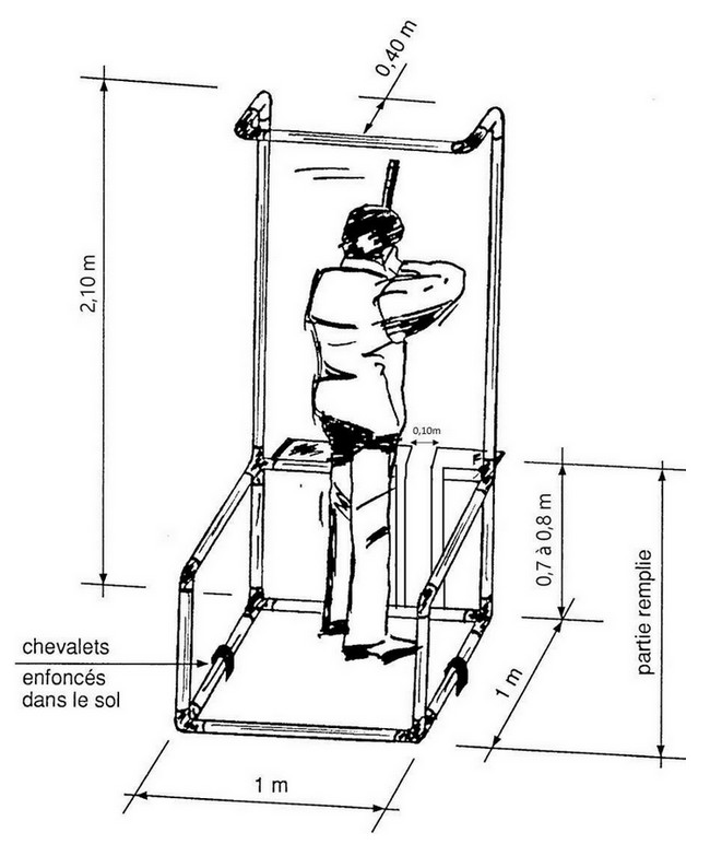

2.2 Postes de tir
Les cinq postes de tir sont constitués par des carrés de 1m x 1m, alignés et espacés entre eux de 2 à 5 mètres, de centre à centre.
La ligne reliant le devant des cinq postes de tir doit être située entre 4 et 8 mètres en arrière et parallèlement à la ligne AD du rectangle.
Le poste de tir N° 3 doit être centré sur la base AD du rectangle.
Des Limiteurs d'Angles de Tir (L.A.T.) doivent obligatoirement être mis en place sur chaque poste de tir, afin de garantir la sécurité générale.
Ces L.A.T. sont du modèle conseillé (voir ci-dessous), ils doivent :
• Limiter efficacement l’angle de tir sur les côtés,  mais pas la vue .
• Limiter efficacement l’angle de tir verticalement,
• Empêcher les tireurs d’avancer le corps en avant du poste de tir.
Poste de tir en tubes P.V.C. de couleur, diam. 50 mm Tubes droits + coudes emboîtables.
Toute la partie basse étant remplie d’eau Ou de sable ou fixée au sol.
62 - Pas de Calais
Oui je connais, pas besoin de le remettre le schéma mais pour moi les panneaux de côté sont règlementaires. Le Chêne Rond en a équipé ses postes situés sur sa passerelle haute et a organisé des championnats fédéraux.
