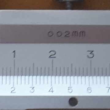

Wouha 1/200 pour un pied a coulisse sa fait une precision de 5 microns.
Pour un micrometre ou un palmer oui Mais pas pour un pied a coulisse.
Le plus precis et a 1/50 soit 2 centiemes(0,02mm) et je te garanti qu il faut un pied a coulisse bien etalonne et verifie par un organisme agrees en metrologie.
T inquietes lire au 0,02mm est a la portee de tout le monde et je pense que tu sait le faire.

Pour ton info n'importe quel pied à coulisse à 10 balles acheté chez LIDL mesure déjà au 1/100 soit vu que tu aimes les conversion 0.01 mm soit 10 microns. Donc les mesures en deçà du 1/50 ne sont pas réservées aux palmers ...l'erreur étant pour moi les pieds à coulisse standard mécaniques sont souvent au 1/10 ou au mieux 1/50

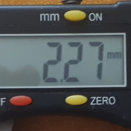

Voici le modèle de PàC digital avec becs intérieurs qu'il te faut pour mesurer précisément tes chokes :
https://www.leroymerlin.fr/v3/p/produit ... 1400980427
Sans pub pour LM car il y en a chez tous les distributeurs de bricolage/outillage/pièces auto ....
Et ensuite on pourra vraiment parler du chokage réel de ton cal 20 ;)

Valbo, tu as raison je ne vais pas te contrarier; je plaisantais mais a priori tu ne connais ni la plaisanterie ni les maths car 1/50 fait une precision de 2/100 et non 1/100.
La precision des pieds a coulisses sont 1/10,1/20 et 1/50.

Ha j'attendais qu'on sorte les CV. Je vais pas te donner le mien je pense que c'est inutile et pueril. Par contre mon fils qui est en 3ème sait que :
0.1:1/10
0.05:1/20
0.02:1/50
0.01:1/100
Donc que le pied à coulisse mécanique de son père mesure au 1/20 et que son digital à 20 balles mesure au 1/100.

1/100: 0.01mm
1/50: 0.02mm

Le mecanique mesure au 1/50 soit tous les 0.02 mm
Le digital au 1/100 soit 0.01mm
