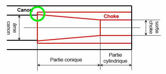

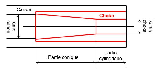

Duelle est la géométrie d'un canon de fusil qui utilise des chokes.
Dans ces derniers 30cm le canon est il cylindrique (les 2 paroies sont parallèles) ou conique, je parle bien du canon pas des chokes ?
Je me pose cette question car j'aimerai savoir comment l'extrémité du choke où il n'y a pas de pas de vis rentre en contact avec les paroies internes du canon.

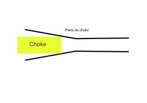

Alors
Dans l' ordre.
Départ du tonnerre.
- drageoir
- chambre
- cône de raccordemment(chambre/âme)
- âme
- pieds de choke donc conique
- choke qui est cylindrique(choke fixe)
- pour les choses intéressantes,l entrée du choke est "toujours" plus grand que l ame pour éviter d arracher le choke au passage de la bourre.
La partie cylindrique externe du choke est souvent plus faible que le filetage ce qui centre ton choke,mais cela dépend aussi de tes chokes.
Si tu prend par exemple un beretta HP,le départ du choke fait 19,5mm,le filetage 20mm et l extrémité 20,1mm(ces côtes sont bien sûr extérieurs choke)un cylindre est toujours parallèle.
Il existe aussi des âmes coniques(game gun)ainsi que des choses conique types teague.
J espère que mon explication n est pas trop confuse....et qu elle t aideras a comprendre!!!!

geometrie d'un canon
Le pied de choke(ou rampe de choke) est dans ton mobil choke à l intérieur,sur un choke fixe elle est après l ame de ton canon.
Un dessin vaut mieux qu'un long discours
canon et choke
canon et choke
Canon et choke.JPG (21.74 Kio) Vu 1663 fois

On aurait donc un épaulement dans le canon, désolé je n'ai pas de fusil pour vérifier.
Oui, et ou est le problème??
oui bien sur il y a un épaulement dans le canon pour loger la base du choke
