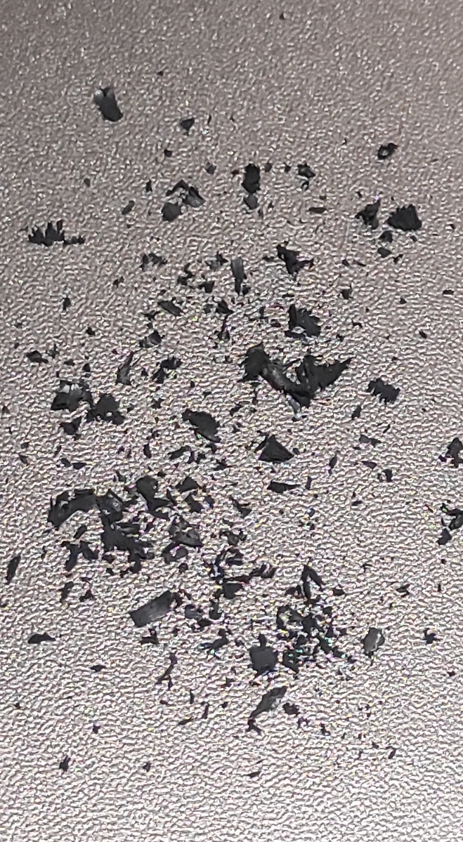

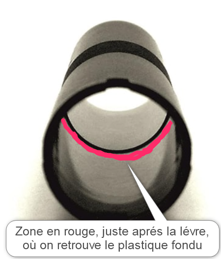

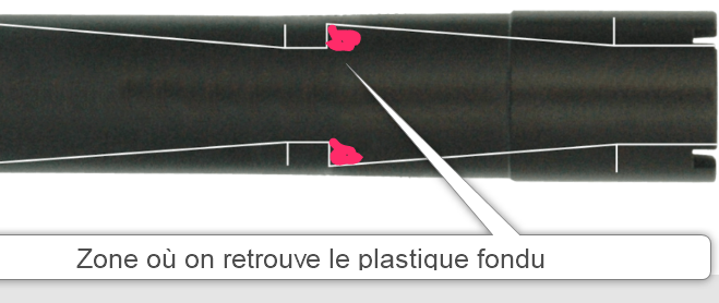

J'ai un choke BRAIN et me suis aperçu qu'il se salissait beaucoup juste après la lèvre, :siffle: plein de plastique fondu et durci !! Non, non, c'est pas ce que vous croyez.... :mdr:!)
Je viens de voir qu'avec le nettoyant frein celà pouvait le faire...j'essaierai la prochaine fois, sinon avez-vous une autre astuce pour bien nettoyer facilement et .....rapidement le choke BRAIN ?
Actuellement je gratte avec le plat d'un tournevis et ensuite la brosse laiton avec paille 000 montée sur visseuse.
Merci et bon tir à tous.
photo 2.png (223.17 Kio) Vu 1370 fois
résidus de plastique et poudre
